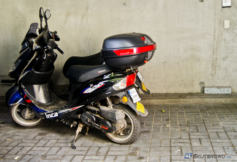

Niewygodna kanapa? Można się przyzwyczaić.
Jazda na długim dystansie, a anatomia. Niestety, nasze skuterki to nie poczciwa Warszawa, gdzie tylne siedzenie było wielkości średniego sortu kanapy. Poza nielicznymi wyjątkami, siedziska nie są najwyższymi osiągnięciami w dziedzinie komfortu i nie są też przeznaczone do długiej jazdy. Po pól godziny w jednej pozycji odczuwałem przykre mrowienie i niedostatki krwi w części ciała o mniej szlachetnej nazwie. Po godzinie owo uczucie pojawiało się w ramionach i dłoniach. Nie było wyjścia – trzeba było opracować kilka patentów – i nie mam tu na myśli przystanków co kilkanaście kilometrów, nie chciałem tracić w ten sposób czasu. Oprócz tego, ze po pewnym czasie po prostu można się przyzwyczaić do kształtu siedziska, to bardzo dużą ulgę przyniósł kufer, a właściwie to, że zaczął stanowić bardzo wygodne i pewne oparcie dla pleców, co zacznie zwiększyło ilość możliwych do przyjęcia pozycji i odciążyło ręce. Gdy jednak nie spieszy nam się i mamy trochę czasu, polecam jednak kilkuminutowe przystanki co około 45 minut, co pozwoli wytchnąć nam i silnikowi naszego pojazdu
